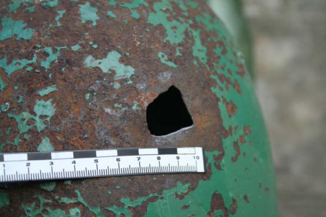

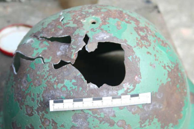

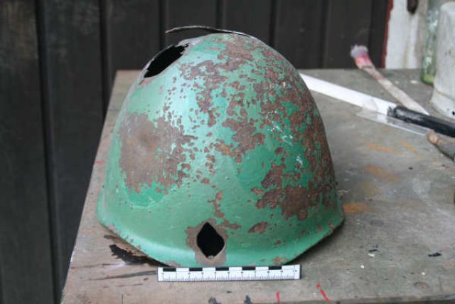

JanW Napisano 6 Maj 2006 Napisano 6 Maj 2006 Hełm po ostrzelaniu z pistoletu Walther P99 oraz sztucera Mauser.
JanW Napisano 6 Maj 2006 Napisano 6 Maj 2006 Fotka nie poszła , więc uzupełnienie. Odległóść strzelania z pistoletu ok.10m , ze sztucera 70-80 m.

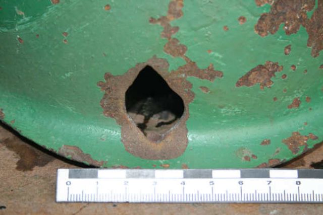

JanW Napisano 6 Maj 2006 Napisano 6 Maj 2006 Otwór po prostopadłym strzale z pistoletu. Proszę zwrócić uwagę na stopień zahartowania hełmu. Pod wpływem strzału on pęka powodując wybicie korka" znacznie wiekszego niż średnica pocisku.

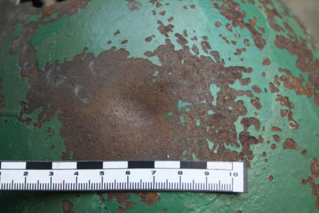

JanW Napisano 6 Maj 2006 Napisano 6 Maj 2006 Efekt ostrzału z pistoletu. Tym razem posisk uderzył pod dosyć ostrym kątem powodując ześlizgnięcie sie posisku i wgłębienie na powierzchni hełmu.
JanW Napisano 6 Maj 2006 Napisano 6 Maj 2006 Tym razem pocisk pistoletowy ponownie przebił hełm. Poniżej otwory widać miejsce trafienia.

hesus Napisano 7 Maj 2006 Napisano 7 Maj 2006 JanW: [...]Tym razem posisk uderzył pod dosyć ostrym kątem powodując ześlizgnięcie sie posisku i wgłębienie na powierzchni hełmu[...]Czyli mój dziadek jednak prawdę gadał :)
bombel Napisano 8 Maj 2006 Napisano 8 Maj 2006 hesus oczywiście że dziadek gadał prawdę ale to nie znaczy że hełmy były odporne na ostrzał bronią strzelecką.Po prostu pocisk który uderzy pod ostrym kątem zeslizguje sie i rykoszetuje a na hełmn oddaje cześć energii proporcjonalną do utraconej prędkości.Pociski bojowe najczęściej mają płaszcz stalowy a przez to mają większą skłonność do rykosztowania przy uderzeniu w twardy cel. Natomiast gdybyśmy ostrtzelali ten sam hełm np.amunicją mysliwską tego samego kalibru(półpłaszczową lub z wydrążonym kanałem) albo np. w mosinie odwrócili pocisk w naboju tyłem do przodu, to w zasadzie każde trafinie w hełm zakończy się penetracją osłony lub w najlepszym wypadku cięzkim wstrząsem mózgu osobnika który go miał na sobie. A to dlatego że miekki pocisk sie zdeformuje i przyklei do blachy przekazując przy tym całą swą energię na trafiony cel. Tak więc są wielkimi szcześciażami ci którym pociski zrykoszetowały z hełmu natomiast pozostali mieli mniej szcześcia i w zdecydowanej większości nie mieli mozliwości nikomu o tym kiedykolwiek opowiedzieć.pzdwmbombel
