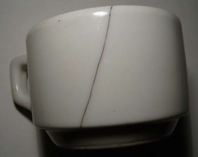

kucek Napisano 10 Styczeń 2006 Autor Napisano 10 Styczeń 2006 WitamJak pozbyć się brudu z pęknięcia? Może wymoczyć w czymś?pozdrawiam
Cyrograf15 Napisano 10 Styczeń 2006 Napisano 10 Styczeń 2006 Pomysły mam dwa:Wymyć w chromiance.Wygotować w wodzie z proszkiem do prania.Wojtek
kucek Napisano 10 Styczeń 2006 Autor Napisano 10 Styczeń 2006 O proszku nie pomyślałem, jutro spróbuję. Koleś proponował mi wymoczenie w wodzie utlenionej, co to da?dzieki
Cyrograf15 Napisano 10 Styczeń 2006 Napisano 10 Styczeń 2006 Raczej w perhydrolu normalna woda utleniona jest za słaba, ale to też dobry pomysł.Wojtek
Bel Napisano 11 Styczeń 2006 Napisano 11 Styczeń 2006 Witam.Pierwsza sprawa, jeżeli będziesz chciał kubek wygotować w wodzie z proszkiem do prania, to przede wszystkim nie wkładaj pękniętego garnuszka do wrzątku, bo ze względu na nagły wzrost temperatury i w związku z tym nierównomiernym rozszerzaniem kubeczek może się rozpaść na dwie części. Należy włożyć kubeczek do zimnej kąpieli i podgrzewać go stopniowo razem do wrzenia. Druga sprawa rodzaj zanieczyszczeń, jakie są w szczelinie pęknięcia, można przypuszczać, że oprócz tłuszczu kurzu, może być kamień kotłowy. Kubeczek przecież na pewno był używany do gorących płynów, i kamień, taki jak w czajniku mógł się odłożyć w pęknięciu, więc należy go profilaktycznie usunąć. Sposobów jest kilka, ale najłatwiej i najszybciej zrobimy to używając gotowego preparatu do usuwania kamienia w sprzęcie AGD, do żelazek lub czajników elektrycznych. W każdym markiecie są takie torebeczki z tym preparatem taniocha, koło 1 zł. Postąpić jak opisie na torebce. Następnie jak proponowali koledzy wygotuj, w jakimkolwiek proszku do prania, aby usunąć brud i tluszcz. Pozostałości wybielić w perhydrolu (30% woda utleniona), aby perhydrol wybielał (by wydzielał się tlen atomowy) musi być w odczynie zasadowym, więc musimy dodać do niego 1ml amoniaku. Można sobie sprawę uprościć i zakupić w sklepie z kosmetykami zestaw do utleniania włosów (ten, który dziewczyny utleniają włosy na blond, nie farbę, tylko do utleniania) w tym zestawie są takie tabletki w fiolce z nazwą pertlenon, względnie „ podpropawdzić” siostrze lub dziewczynie (jak ją mamy) ze trzy sztuki takich tabletek. Bierzemy trzy tabletki na 0,5l wody i mamy mocny roztwór bielący. Bielenie się nie uda, jeżeli szczelina będzie zatłuszczona, wiec po myciu nie dotykamy jej paluchami. Takie zabiegi powinny przynieść skutek. Dopiero jak to nie przyniesie efektu, za radą kolegów, próbować chromianki, ale ostrożnie, bo żrące, a łapy mamy jedne. Jak się wszystko uda i pękniecie jest białe w szczelinę wprowadzić należy delikatnie klej bezbarwny cjanoakrylowy typu Super Glu lub podobny, nadmiar kleju od razu usuwamy.Bel.
kucek Napisano 12 Styczeń 2006 Autor Napisano 12 Styczeń 2006 WitamOk, kubek wygotowałem efekt prawie żaden, moczyłem jeszcze w domestosie i podobnie. Sprostowanie, to jest pęknięcie które przez 60 lat leżenia w ziemi zaszło brudem, więc to nie będzie takie proste :)O kamieniu nie może być mowy, wydaje mi się że trzeba coś co będzie penetrowało szpare :), woda w kubku nie przecieka czyli jest szczelny. Co to jest chromianka??dzięki!
Cyrograf15 Napisano 12 Styczeń 2006 Napisano 12 Styczeń 2006 Chromianka to specyfik do mycia szkła labulatoryjnego. Tam też dostępny.Wojtek
Bel Napisano 12 Styczeń 2006 Napisano 12 Styczeń 2006 Witam.Chromianka jest to roztwór dwuchromianu potasu K2Cr2O7 w stężonym kwasie siarkowym H2SO4. Roztwór silnie utleniający i żrący. Aby sporządzić chromianie należy 25 g dwuchromianu potasu rozpuścić w jak najmniejszej ilości gorącej wody, aby otrzymać roztwór nasycony. Po ostudzeniu roztwór dwuchromianu przelewamy do większej zlewki, wstawiamy ją większego naczynia szklanego, lub emaliowanego dla bezpieczeństwa i ostrożnie mieszając dodajemy 250 cm3 stężonego kwasu siarkowego H2SO4. Nie wolno zmieniać kolejności, tj. wlewać roztwór wodny do kwasu, trzeba wlewać kwas do roztworu, inaczej grozi to poparzeniem pryskającymi kroplami kwasu. Ponieważ reakcji tej towarzyszy wydzielanie znacznych ilości ciepła, całość silnie się rozgrzewa. Dlatego mieszaniny chromowej nie wolno sporządzać bezpośrednio w butelce, ponieważ butelka od razu pęka. Świeżo sporządzona chromianka ma kolor wiśniowo brunatny. Wlej do płaskiego naczynia ze szkła lub plastyku tyle, chromianki, aby pęknięcie w kubeczku było zanurzone i zostaw na jakiś czas przynajmniej na okres 20 minut i sprawdź efekt, jeżeli Cię zadowala dokładnie wypłukać kubeczek. Gdy efekty są niezadowalające, zabieg powtórzyć, zostawić na dłuższy okres czasu nawet do drugiego dnia. Zużyta chromianka przybiera kolor zielony wtedy jest utleniona i nie skuteczna.Chromiankę przchowujemy w butelkach z korkiem szklanym na szlif. Korek z materiału organicznego utleni chromiankę i bedzie bezużyteczna. Bel.
kucek Napisano 12 Styczeń 2006 Autor Napisano 12 Styczeń 2006 Dzięki!!Spróbuje znaleść taki specyfik, jeśli nie to tak zostanie bo to przecież jego historia :)pozdrawiam
