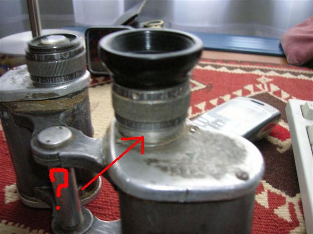

greg83pp Napisano 24 Grudzień 2005 Autor Napisano 24 Grudzień 2005 Witam ! Czy Wiecie może jak zdemontować okular ( zaznaczony element ), tak aby można było zdjąć płytkę z oznaczeniami. Nie wiem jak to jest mocowane, czy to na gwint - lornetka jest wersja dla DAK-u i całość jest aluminiowa, więc nie próbowałem za bardzo rozwiązań siłowych :) Jeśli więc Ktoś wie jak można by to zrobić, lub wie jak to jest zamocowane- to bardzo proszę o pomoc.Pozdrawiam i Wesołych Świąt!Grzesiek
idiota Napisano 24 Grudzień 2005 Napisano 24 Grudzień 2005 Całość jest przykręcona na b.drobnym gwincie. Jeżeli to aluminium, to spoko. Ja mam wersje, gdzie gwint jest mosiężny, a reszta cynkowa i niestety rozpadła mi się przy rozkręcaniu :(Odkręć to najlepiej rzemieniem oplatając u podstawy przy samej płytce. Możesz też pomóc przyczepności rzemienia pastą z kalafonii. Gwint jest prawy.Powodzenia.

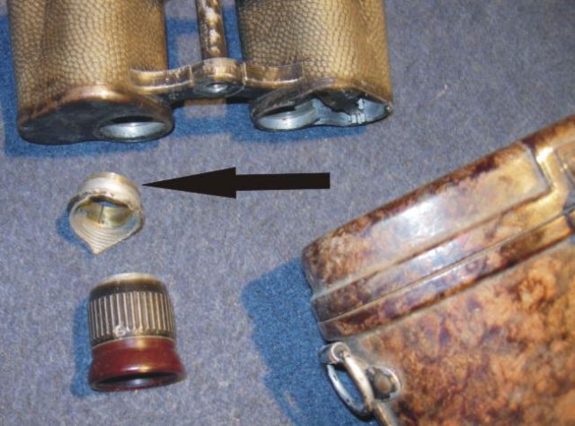

Bel Napisano 24 Grudzień 2005 Napisano 24 Grudzień 2005 Witam.Przeglądnij fotkę.Pozdrawiam i życzę zdrowych wesołych świąt.
greg83pp Napisano 25 Grudzień 2005 Autor Napisano 25 Grudzień 2005 OK, dzięki, wezmę się więc niedługo do roboty :)Pozdrawiam!

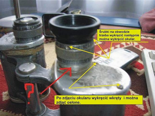

idiota Napisano 25 Grudzień 2005 Napisano 25 Grudzień 2005 Bel, ale nie zdejmie się tej blaszki bez odkręcenia łoża okularu (to, co zostanie po odkręceniu trzech śrubek i wykręceniu okularu). Łoże jest przykręcone drobnym gwintem (zaznaczony) do korpusu lornety.powodzenia i nie zniszcz tego tak jak ja :/JanuszP.S. Ma ktoś części do tej lornetki? :)
