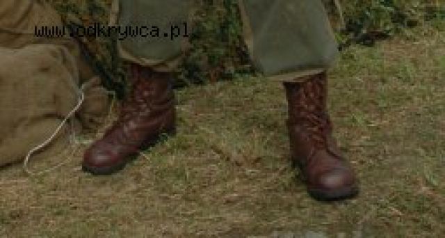

rafpli Napisano 7 Październik 2007 Napisano 7 Październik 2007 Witam.Na zdjęciu prezentuje moje Corcorany. Muszę powiedzieć, że są to najwygodniejsze buty wojskowe jakie miałem przyjemność nosić. Czytałem również bardzo pozytywne opinie motocyklistów, którzy bardzo często kupują corcoarany (oczywiście nie te II-wojenne).Potwierdzam również wypowiedź jednego z uczestników tego forum jakoby chłopcy ściągali przed inwazją te kultowe buty bojąc się o ich wytrzymałość. Czytałem również że Gen.Paton uwielbiał chodzić w tych butach.Pozdrawiam
