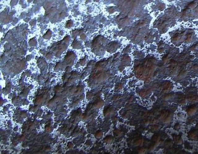

Horst Napisano 21 Sierpień 2005 Autor Napisano 21 Sierpień 2005 Witam!jestem nowym użytkownikiem, dlatego przede wszystkim chciałem się przywitać... tak więc pozdrawiam serdecznie wszystkich forumowiczów! :)Ale wracając do tematu.Posiadam podżarty niemiecki hełm który oczyszczam żeby go odnowić. Z wierzchu spolerowałem rdzę papierkiem ściernym. Niestety we wżerach pozostała korozja...Jak można ją usunąć? Zalecono mi elektrolizę, chociaż niebardzo mam możliwość jej wykonania ze względu na brak sprzętu.Załączam fotkę powierzchni hełmu.Z góry dziękuję za pomoc i pozdrawiam.
herrmateuss Napisano 21 Sierpień 2005 Napisano 21 Sierpień 2005 najlepszym sposobem na pozbycie sie rdzy we wzerach jest zanurzenie przedmiotu w goracym occie ( mozna dodadac kilka łyzek soli by wzmocnic efekt).Po zabiegu nalezy wyczyscic przedmiot szczotką i w razie potrzeby powtórzyc.Elekroliza nie ma sensu bo przedmiot wyglada na pozbawiony farby itd.Z goracym ocytem nalezy uwazac i wietrzyc pomieszczenie bo przez pewnien czas unosi sie nieprzyjemny zapach. Jednak jest to najlatwiejsze di wykonania w domowych warunkach

Cyrograf15 Napisano 22 Sierpień 2005 Napisano 22 Sierpień 2005 Ocet podtrawia zdrowy metal, powstają dodatkowe wżery. Dodatkowo trudno dopłukać tak aby korozja nie postępowała (nawet po pomalowaniu). Raczej jednak elektroliza.Wojtek
