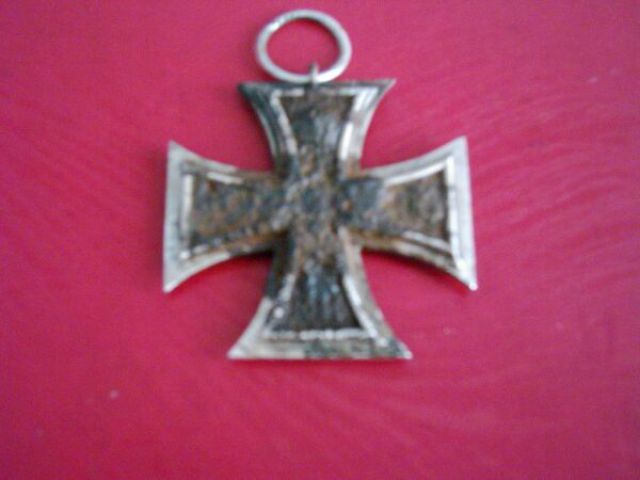

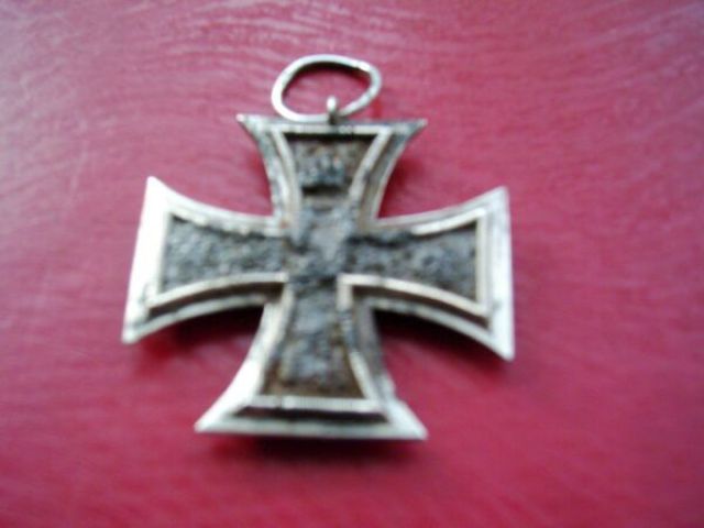

pol Napisano 26 Maj 2005 Autor Napisano 26 Maj 2005 Witam wszystkich ostatio wpadł mi w łapki, ten o to krzyż żelazny z 1WŚ.Już trochę go podczysciłem , ale zostało to co najgorsze czyli środek.Próbowałem, go troche szczotkować szczotka mosiężna i powoli zeczeły wychodzić juz niektóre symbole, ale nie chciałbym bym ich uszkodzic.Dlatego prosze pomoc, czy jest jakas inna mozliwosc, mało inwazyjnego czyszczenia, żeby wszystko ładnie wyszło z pod tej rdzy , czy tez nadal mam sie meczyc szczotka. Środek jesli to cos pomoże mocno sie trzyma, widac korony, zarysowuja sie daty, najgorzej tylko ze srodkiem gdzie były liście.Licze na wasza pomoc i podpowiedzi.Jak możecie to napiszcie mi takze czy zakonserwowac najlepiej taki krzyż juz po oczyszczeniu.pozdro pol
