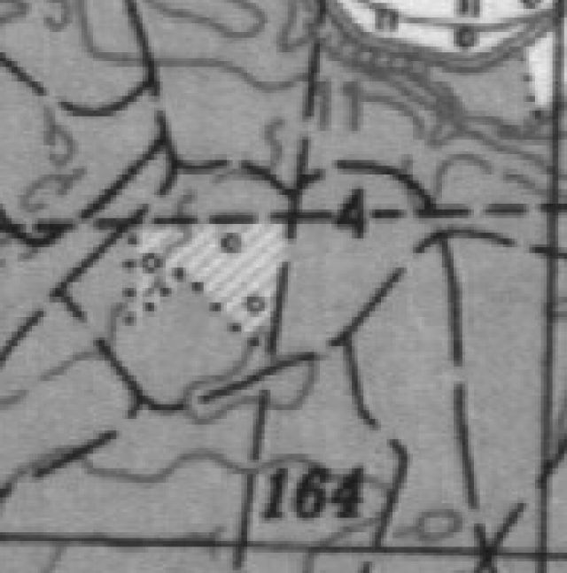

Netcom Napisano 30 Marzec 2005 Autor Napisano 30 Marzec 2005 Panowie Leśnicy i osoby znające temat!Bardzo proszę o odpowiedzi na poniższe pytania.Na polskich mapach sztabowych z lat 80 zauważyłem że często nowy las był sadzony w miejscach w których są/ były ruiny.1. Czy to jest jakaś zasada że się zaorywuje i obsadza drzewkami ruiny w lesie, czy generalnie puste miejsca?Jakie są kryteria doboru miejsc pod młodnik?2. Czy ogrodzenie młodnika ma chronić go przed zwierzętami, ludźmi, czy jedno i drugie? I od czego to zależy że jest ogrodzony lub nie?

Netcom Napisano 30 Marzec 2005 Autor Napisano 30 Marzec 2005 Mi bardziej chodzi o las istniejący gdzie są obsadzane takie miejsca jak ruiny leśniczówki (żaden konserwator się tym nie interesuje), przykład na wycinku mapy sztabowej.
slw Napisano 30 Marzec 2005 Napisano 30 Marzec 2005 ad1: generalnie puste miejsca w lesie, a zwykle w środku lasu jest to jakieś dawne siedlisko (lub po gr. rolnych, pożarach itp). Nic niezwykłego, standard.ad2: zdecydowanie przed zwierzętami (ludzmi tylko przy okazji). Ze wzgl. na b. duże koszty tylko wtedy gdy grozi zniszczenie uprawy przez zwierzynę i nie pomagają inne sposoby (smarowanie chemią itp).Uwaga, bo jak leśniczy albo SL dorwie z saperką w młodniku czy co gorsza uprawie to..... przerąbane!pzdr

biskup Napisano 11 Kwiecień 2005 Napisano 11 Kwiecień 2005 co do kilku spraw dotyczących zalesiania - jako leśnik z wykształcenia ale nie praktykujący - wszystko w lasach państwowych odbywa sie na podstawie tzw planów urządzania lasu - są to podstawowe dokumenty w leśnictwie obrazujące stan gruntów w lasach - jeśli się nie spaliły w czasie wojny to gadając z nadleśniczym mozna dotrzeć do dokumentów jeszcze z czasów carskich -są tam wszystkie drogi rodzaje drzewostanów itp. Co do zalesiania tereny leśniczówek i osad leśnych mają wpisane w ewidencje Ls - czyli cały czas jest to las - gdy leśniczówka jest likwidowana lub jakieś poletko łowieckie i grunt przestaje być czasowo wyłączony z produkcji leśnej to następuje obowiązek prawny zalesienia tego gruntu w ciągu dwóch lat od zmiany w ewidencji wewnętrznej. Co do wchodzenia na uprawy - czy bedzie to 5-czy 4 metry to bez różnicy - jesli wchodzisz po to by poszukać i zrobisz to tak by nie zniszczyć rosnącego lasu to ok - choc to niezgodne z prawem jesli zas szukając wycinasz wszystko - bo przeszkadza to jesteś zwykłym chamem nie mającym szacunku do pracy innych
jurekhory Napisano 5 Czerwiec 2005 Napisano 5 Czerwiec 2005 Należy w tym miejscu podkreślić dwie zasadnicze sprawy. Ruiny, które znajdują się na terenach administrowanych przez Lasy Państwowe nie były zasadniczo wyłączane z produkcji leśnej a więc wchodziły w skład drzewostanów gospodarczych. Skład gatunkowy, który tam napotykamy jest najczęściej wynikiem naturalnej sukcesji. W drzewostanach tych zgodnie z planem urządzeniowym wykonywane są normalne zabiegi gospodarcze (trzebieże itd). Jeżeli na powierzchni takiej zaplanowany jest zrąb to wiadomo, że w ciągu 2 lat nastąpi odnowienie (najczęściej sztuczne). Często uprawa z ruinami po jej założeniu jest grodzona. Ma to na celu ochronę cennych gatunków przed szkodami ze strony jeleniowatych. Zazwyczaj tereny po byłych osadach cechują się wyższą jakością gleby co pozwala nawprowadzenie gatunków liściastych, które chroni się przed zgryzaniem.Jak już podkreślali moi przedmówcy, zgodnie z ustawą o lasach, na powierzchnie takie wstęp jest wzbroniony.
