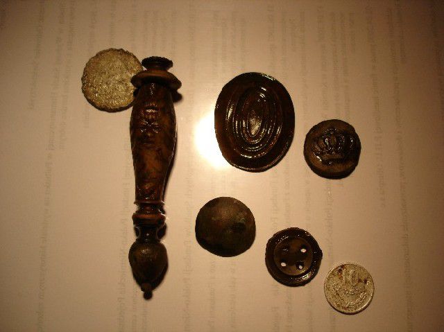

kawon30 Napisano 30 Marzec 2005 Napisano 30 Marzec 2005 Troche pochodziłem z Qattro,tak że przedstawiam spostrzeżenia poparte fotkami.Pierwszy wyjazd-Minusy:trudności z namierzeniem(pomimo pinponta),fałszywe sygnały",błędna identyfikacjia okrągłych przedmiotów stalowych w trybie monety i biżuteria.Plusy-waga sprzętu nie stanowi problemu(nie męczy sie ręka),fałszywe sygnały(takie przy dźwięku w jedną stronę)okazują się przedmiotami stalowymi co można sprawdzić w trybie allmetal.Chodziłem cały czas z cewką 10cali,na programie monety i biżuteria zmieniając tylko na allmetal przy kiepskich sygnałach.Efekty jak widać na fotce,chodziłem około 5godzin na dość zchodzonym miejscu.

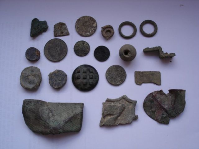

kawon30 Napisano 30 Marzec 2005 Napisano 30 Marzec 2005 Drugi spacer(około 3godzin po zaśmieconym polu przy torach kolejowych)zmieniając cewkę na 8calową.Minusy-reakcja na ogromną ilość śmieci kolorowych oraz sąsiedztwo śmieci stalowych trochę utrudniają szukanie(pinpoit działa w systemie allmetal tak że nie wiadomo gdzie dokładnie jest przedmiot który wykopałem).Plusem jest to że mała cewka dużo dokładniej namierza cel(oczywiście na bardziej czystych od śmieci odcinkach).

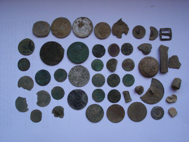

kawon30 Napisano 30 Marzec 2005 Napisano 30 Marzec 2005 No w końcu go rozpracowałem.Trzeba wykopywać absolutnie wszystkie sygnały pokazujące wartości dodatnie na wyświetlaczu(taki sam sygnał jest na kawałeczek drucika,odrobinę sreberka od gumy do żucia jak i na małą monetkę z lichego srebra.Na fotce efekt chodzenia po zkopanym monetonośnym polu przez jakieś 8godz.Ogólnie Quattro jest idealny na monetki i kolor,ale na stal-militaria(byłem też 2godz.w lesie) moim zdaniem nie wystarcza żaden z fabrycznych programów.Przy terenie gdzie jest dużo odłamków będziemy mieli praktycznie sygnał cały czas(włączyłem allmetal na chwilę na polu gdzie było dużo stalowych śmieci to wył na obszarze kilku ładnych metrów)natomiast tryb relic będzie odrzucał średniej wielkości przedmioty stalowe,które mogą się okazać ciekawe(przedmiot o gabarytach zamka od mausera relic odrzuca).Moim zdaniem(przy militariach) trzeba nastawić dyskryminację nieco w dół na relic lub w górę na allmetal.Po jakiejś dłuższej wyprawie typowo na militarkę zamieszczę jakieś uwagi.Jeszcze jedno,zdarza się że jakiś kolorowy przedmiot o dziwnych gabarytach będzie dawał sygnał jak fałszywy na monety i biżuteria,a na allmetal będzie w jedną stronę sygnał z symbolem na + a w drugą na -(było tak przy np.bardzo małym cynkowym okuciu od jakiejś szkatułki,a w pobliżu nie było stalowego śmiecia).
