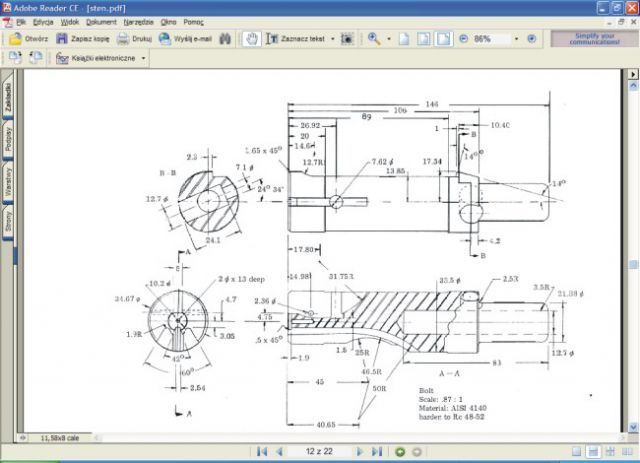

Partyzant.pk Napisano 1 Marzec 2005 Autor Napisano 1 Marzec 2005 Chcę wykonać w domu replikę angielskiego pistoletu maszynowego Sten Mk II. Szukam dokładnych rysunków z rozrysowanymi poszczególnymi częściami tego pistoletu maszynowego.
Kopi Napisano 1 Marzec 2005 Napisano 1 Marzec 2005 Witam.http://www.biggerhammer.net/manuals .PozdrawiamKopi
Mecenas Napisano 1 Marzec 2005 Napisano 1 Marzec 2005 Na dobrą sprawę wystarczy zeszyt TBiU, są też do kupienia na Allegro plany na CD. Wystarczy poszukać. Wierz mi, że da się ich podstawie zrobić dobrą replikę.

idiota Napisano 5 Marzec 2005 Napisano 5 Marzec 2005 Wysle, wysle, tylko w poniedzialek.Na arkuszu z magazynkiem jest blad, ale to chyba nie problem.A moze jest inna mozliwosc... np. wrzucic to na jakas stronke, zeby kazdy mial dostep?Ja narazie wstrzymam sie z produkcja (mam zbyt male zaplecze techniczne)Pozdro
