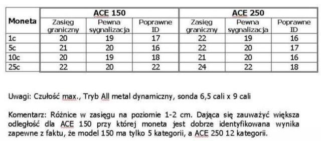

proscan Napisano 8 Luty 2005 Napisano 8 Luty 2005 Witam,Przedstawiam moje własne testy na monetach amerykańskich.Wykrywacze do testów miałem z innego źródła niż Lamina.Nie wiedziałem jak wkleić tu tablę, więc zamieszczam rysunek.Test przekazuję też Darkowi.Pozdrawiam,proscan
lamina Napisano 8 Luty 2005 Autor Napisano 8 Luty 2005 Po tescie proscana sprawdzilismy ponownie (skad takie roznice - sklad stopu z ktorego wykonano monety)..... zgadza sie z proscan'em o tyle...:monety ze stopow o sporej domiesze alu czyli takie jak centowki (rowniez brytyjskie pensy) sa wykrywane z odleglosci 18-20cm (z tendencja raczej na 18cm) natomiast monety ciezsze (sklad monety) takie jak polskie 5 groszy sa wykrywane z odleglosci 23-25cm (dla 2 groszy jest to 21-22cm)i poprawna identyfikacja z okolo 19-20cm (czyli kolo 80%) przelestowano kilka sztuk i we wszystkich te parametry byly bardzo podobne.
