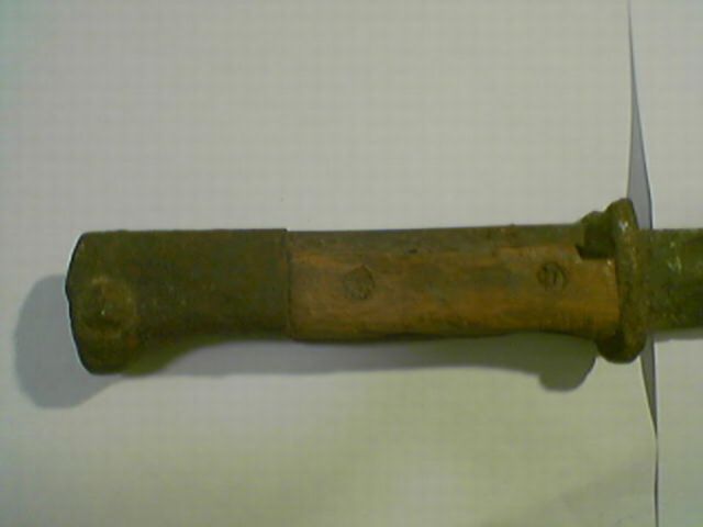

witam.
Przedstawiam zdjecie bagnetu. Głownia jest w dobrym stanie, ale chodzi mi o rękojeść. Jest ona troche zniszczona rdzą oraz osłona ogniowa jest prawie doszczetnie zniszczona. Okładka z jednej strony jest dobra ale z drugiej, ja widać na zdjęciu jest jej kawałek. Mam pytanie czy czyścić ten bagnet?? jeśli tak to jak odkręcić te srubki?? czy jak wsadze bagnet do nafty to coś sie stanie z drewnem? A moze go tak pozostawić ???
Śruby raczej nie do odkręceni(przy próbie odkręceni ulegną zniszczeniu). Moczenie w nafcie odradzam bo drewno będzie śmierdzieć parę lat. Okładki nasącz olejem lnianym, potem na mokro możesz czyścić metal włókniną.
