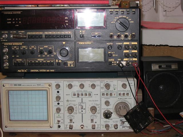

SWaldek Napisano 26 Grudzień 2004 Napisano 26 Grudzień 2004 Ja ładuję nietypowe akumulatorki używając zwykłego zasilacza z regulowanum płynnie napięciem wyjściowym , ale wyposażonym w przełączany V/A wskaźnik cyfrowy. Po podłączeniu aku ustawiam potencjometrem wartość napięcia taką(jest to zawsze ok 10% wiecej niż napięcie na akumulatorku) aby akumulatorek pobierał 1/10 wartość swego prądu znamionowego co co pokazuje mi wyświetlacz.Pozdrawiam
