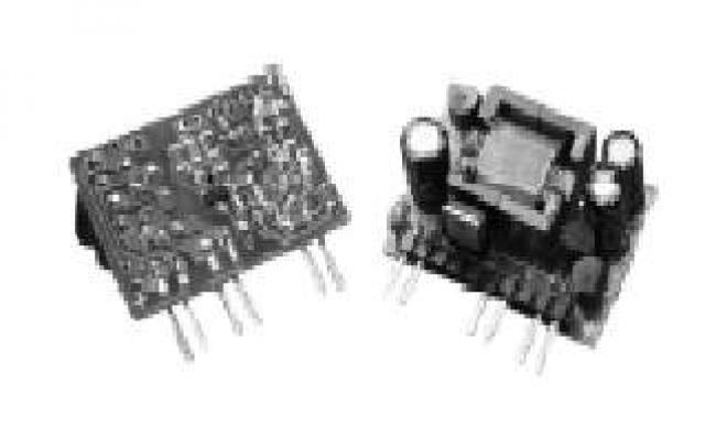

meczete Napisano 14 Październik 2004 Napisano 14 Październik 2004 Witam !Te przetwornice, co ja stosuję to jest firmy MERAWEX - oryginalne. Symbol ma N221 i jest o mocy 2W. Jak z dopalaczem ALL-a lub jakimiś dodatkami/bajerami to daję większej mocy - symbol N521 - 5W. Na wyjściu jest izolowane galwanicznie napięcie 15 - dwa wyjścia. Łączę je odpowiednio i mam gotowe. Podłączam to wprost pod elektronikę F555. Na każdym z wyjść wyciągnąłem chwilowo (z głośnikiem) 150 mA. Ich max napięcie to 60 V, a nie zmienia się nic napięcie wyjściowe aż do 5,5V. Bardzo stabilizowane. Ale przy mniejszym napięciu potrafi brać na pracę nawet do 300mA. Przy zasilaniu z 12 V bierze około 20 - 30mA. Ostatnio mam plan wypróbować zasilanie symetryczne z wykorzystaniem układu 34063. To scalaczek 8-dip o wydajności do 1,5A. Poniżej daję zdjęcie przetwornicy. Najważniejszy jest dławik, bo to jest przetw. impulsowa i daje symetryczne napięcie. Żeby zmniustawić napięcie do potrzebnego trzeba poregulować rezystorem (najlepiej wstawić PR precyzyjny) R2 (82K).

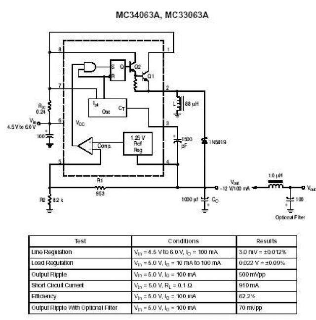

meczete Napisano 14 Październik 2004 Napisano 14 Październik 2004 Mam takie coś na razie na osobnej płytce, i wygląda na to, że będzie pasować. I mniejszy pobór mocy jak z moich. Polecam poeksperymentować z tym.. Scalaczek tani, coś koło 2 - 3 zł. Te moje przetwornice to za szt. 50 zł. Ja ich poprostu mam kilka, i je wykorzystuję. Tak bym nie kupił.Dławik ważny to oczywiście L - 88uH.Pozdrawiam wszystkich...MECZETE

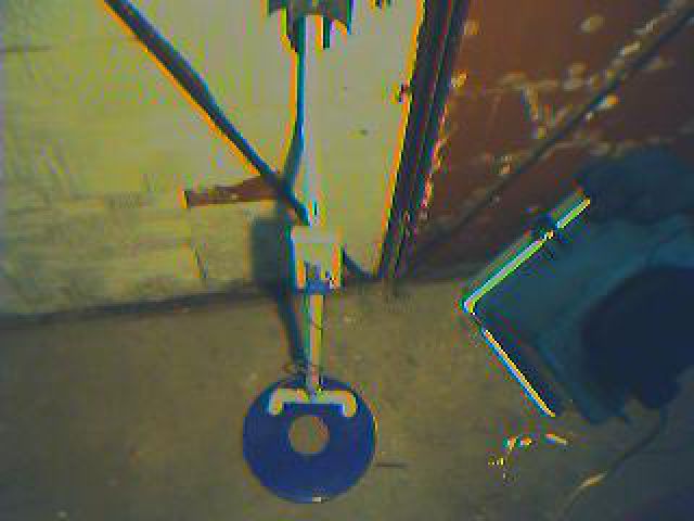

meczete Napisano 18 Październik 2004 Napisano 18 Październik 2004 Witam ! Tak jak napisał ALL, a najlepiej to słuchawki bezprzewodowe...Obok przedstawiam swój ostatni F555 - jakość tradycyjnie denna, ale coś widać. Egzemplarz ze słuchawkami bezprzewodowymi. Bardzo pięknie działa! Poniżej pokaże wczorajsze-niedzielne efekty kopania. Zresztą robię już następny, bo nie lubię przestoju, a ten - tradycyjnie - do żyda".

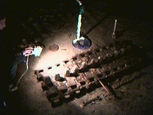

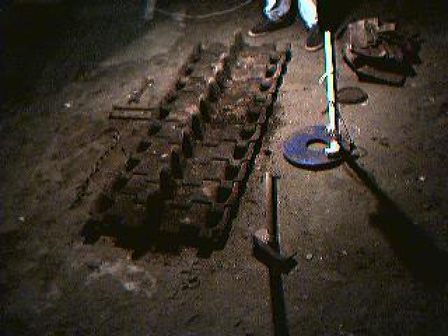

meczete Napisano 18 Październik 2004 Napisano 18 Październik 2004 To są gąsinice od czołgu. Bardzo ciężkie... i długie...Tam obok stoi mój Fisherek. To jego dzieło. A menażkę alu na dyskryminacji wyjęliśmy z około 60 cm !!!
meczete Napisano 18 Październik 2004 Napisano 18 Październik 2004 Drugi wykrywacz kumpla to był Dżabel" - też się spisał, ale koleś się więcej nakopał niż ja.Zdjęcia po ciemku wczoraj przed moim garażem. Pozdrawiam...MECZETE

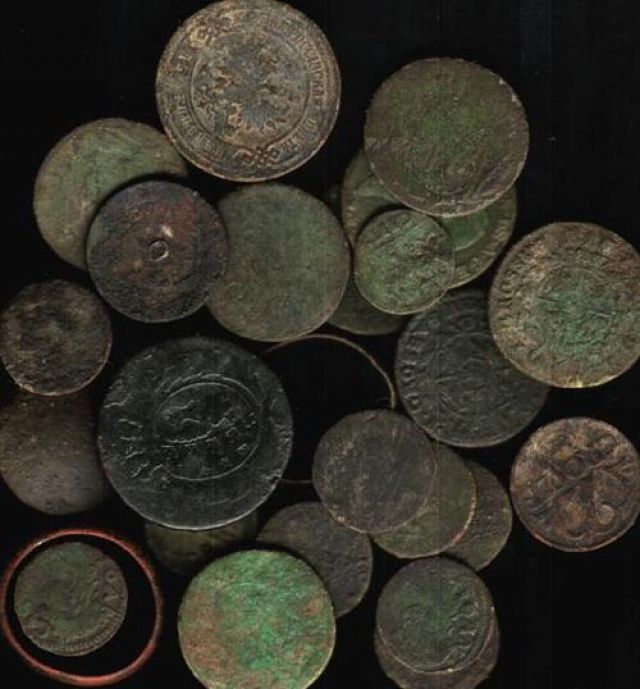

SWaldek Napisano 2 Listopad 2004 Autor Napisano 2 Listopad 2004 Rozpoczołem dyskusję na temat eksperymentów z ustawianiem f555, a dzisiaj zaprezentuję praktyczny efekt z ostatniej soboty na tymże samym polu ,choć stany nieciekawe ,ale liczy się sam faktWbrew panującej opinii statycznym sprzętem można z powodzeniem szukać drobiazgów.Pozdrawiam
ALL Napisano 3 Listopad 2004 Napisano 3 Listopad 2004 Witam.Piękne fanty naprawde.I co teraz powiedzą ci którzy tak krytykowali ten wykrywacz. Bartka oparłem na tej właśniekonstrukcji.Salamandra też była tą konstrukcją.W Bartku dobudowałem DOPALACZ" i zmieniłem część układu wzmacniacza wejściowego,zrezygnowałem z kluczy analog.CD 4066 co poprawiło zdecydowanie stabilność układu.SWaldek gratuluje Panu,myślę że nie poprzestanie Pan na tym i będzie ciągle usprawniał tę naprawde skuteczną konstrucje wykrywacza.POZDRAWIAM i ZYCZE SUKCESÓW.ALL
