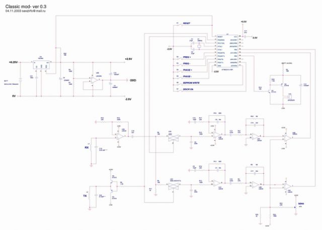

meczete Napisano 16 Wrzesień 2004 Napisano 16 Wrzesień 2004 Witam wszystkich!Jako alternatywę dla Mazaba mam schemat podany obok. Myślę, że przy tej konstrukcji nie ma wątpliwości, iż jest to VLF - ma nadajnik, odbiornik, niskie częstotliwości i inne bajery! Ma nawet Regulację wpływu gruntu! Mogę udostępnić wraz ze wsadem do procka - ale zdebugować dędziesz musiał go sobie sam. Ja kodu nie udostępnie, bo dopisałem w jednej lini zamiast jakichś niepotrzebnych bajtów imię Artur", i teraz działa o nieba lepiej, poprawiły się wszystkie algorytmy a także stopień zaawansowania obróbki sygnału. Co do zmiany układu elektronicznego, to proponuję :- zamiast LM 324 to LM 224 - odporniejszy na temp.- zamiast LM 393 - LM 293 - t.j. wyżej i lepsze parametry wzmocnienia-w odbiorniku jako wzmacniacz można dać OPA 277 lub CA 3080 - trzeba sprawdzić Parę innych jeszcze zmian i możemy nazwać naszym wspólnym wynalazkiem. Podzielimy się pół na pół i kasa leci. Żeby nikt nie mówił, że jest to czyjś ściągnięty pomysł/schemat to cewkę zrobimy na pokrywie ze śmietnika a elektronikę w mydelniczce. Rączkę na mopie...Mam jeszcze parę innych pomysłów na plagiaty...Pozdrawiam MECZETE

kucek Napisano 16 Wrzesień 2004 Napisano 16 Wrzesień 2004 Żeby uspokoić trochę dyskusję, pytanie do meczete robiłeś tego classica na procku??????Jak działa z orginalnym softem? Idzie zima to sie może tym pobawiępzdrkucek
Gość Napisano 16 Wrzesień 2004 Napisano 16 Wrzesień 2004 Panowie:Zachowajcie trochę umiaru w zarzutach:1. Plagiat. Wielu ludzi znajęcych detektor BFO i mikrokontrolery jednoukładowe wpadnie na pomysł użycia częstociomierza do wykrywania metalu - też mi się to niegdy przytrafiło, na dodatek powszechnie znanych jest parę rozwišzań działajšcych na tej zasadzie. Jasne, że najlepiej będš tu pracować procesory z szybkim zegarem (zegarem, a nie kwarcem - to różnica). Podstawowy prosty i szybki procesor to 2313, sposób wykorzystania timera T1 jest oczywisty, łatwo do tego dopisać cuda w rodzaju przełšczania trybów dynamika/statyka, zerowania, regulacji (cyfrowej) czułoci i częstotliwoci pomiarów, wywietlania wyników (LED lub LCD). Sam takš zabawkę kiedy zrobiłem na tym procesorze, zasięgi - jak u Mazaba. Optymalna konstrukcja częstociomierza w oparciu o optymalny procesor jest w zasadzie jedna, choć ja wpuszczałem sinus z generatora na j-fecie na wejcie komparatora zawartego w 2313.Reasumujšc - ostrożnie z takimi oskarżeniami.2. Osišgi. No cóż, VFO (variable frequency oscillator), niezależnie od rozwišzań konstrukcyjnych, rewelacjš nie jest i nie będzie. Dobrze zrobiony częstociomierz, z trybem dynamicznym, jest i tak znacznie lepszy od typowego BFO, jako zabawka - jak najbardziej do przyjęcia.3. Rzetelnoć reklamy. Poważnie czepiać się można w zasadzie tylko jednego - skrótu VLF. Mazab technicznie rzecz bioršc ma oczywicie rację - jego wykrywacz pracuje przecież w zakresie VLF. Ale, jak to czas jaki temu napisał już Proscan, w branży wykrywaczowej ten skrót jest już zaklepany" - zrósł się z wykrywaczami IB (że użyję archaizmu), stał się ich synonimem, tak sie po prostu w wiecie przyjęło i należy to uszanować. Osobę niezbyt dobrze zorientowanš w technice wykrywaczowej użycie tego skrótu może wprowadzić w błšd (dobrze zorientowani raczej nie kupujš kitów, tylko robiš co sami albo kupujš optymalny sprzęt).aawansowane algorytmy" i reszta reklamowych bzdetów - no cóż, Mazab wzoruje się po prostu na wielkich producentach, a szczególnie (nomen - omen) na Wielkim, Mšdrym, Nowoczesnym i Kreatywnym Producencie z Antypodów, choć w reklamie - i technice rzecz jasna - Mistrza raczej nie przcignšł. Takie sš (niestety) współczesne reguły gry na współczesnym rynku.Ogólne pozdrowienia,qw22
meczete Napisano 17 Wrzesień 2004 Napisano 17 Wrzesień 2004 Witam!Na temat oskarżeń to sorry, ale akurat byłem po przejrzeniu poczty i było tam parę e-maili na temat tego wykrywacza. Niepochlebne i z prośbą oporadę co do ich działania. Uważam, że gdyby pokonać wpływ gruntu na cewkę, to mógłby to być całkiem ciekawy wykrywacz - i co ważne - nadzwyczaj prosty. Całą robotę odwala procek.---Do kucek - Tego Classica nie robiłem, bo jak zaczynałem w lato szykować się do jego zrobienia, to właśnie kumpel zamówił z netu tamtego wykrywacza co pisałem wyżej. po zobaczeniu jego działania odechciało mi się robić na procku. Ale może kiedyś go zrobię, bo ten Classic ma parę urządzeń towarzyszących do obróbki. Może nie będzie miał takiego wplwu na niego grunt. Jak będzie miał jak na tego, to nie znajdziesz nic - nie wiadomo gdzie szukać...A z kumplem tamtego to nazwaliśmy pozytywka - przy każdym sygnale miał inny dźwięk. Później pół dnia jeszcze nam w uszach grało.Została po nim połamana cewka, obudowa z elektroniką spaliła się w ognisku.Pozdrawiam...MECZETE

Edik Napisano 18 Wrzesień 2004 Napisano 18 Wrzesień 2004 Witam! Do gw22: No przecież detektor Mazaba jest taką właśnie modyfikacją projektu, z którymi jużwcześniej mieliśmy do czynienia na łamach pism elektronicznych. Wykorzystanie mikrokontrolera jest typowe jak w tych konstrukcjach: EP/2001, PE... Projekty są podobne i wykorzystanie struktur wewnętrznych tych mikrokontrolerów: timerów, liczników to podstawowe aplikacje tych układów. Mazab żadnej Ameryki nie odkrył. Był trzeci albo nawet czwarty na tym „niegościnnym lądzie”...Mikrokontroler jest tam wstawiony tylko po to żeby ułatwić konstrukcje a program jak to program steruje jego pracą. Układy tego typu pracują jak częstotliwościomierze ale nie mamy tutaj w żadnym stopniu do czynienia z dokładnymi obliczeniami częstotliwości, przesunięcia fazy... Ważna jest tylko informacja w jakim kierunku zmiany tej częstotliwości następują... Czy są na plus czy są na minus i co najważniejsze... czy w ogóle występują.Należy tutaj wyraźnie podkreślić to co już powiedział Proscan. Nie jest to żadna nowoczesna technika cyfrowa, a rozwiązania, które występują w prawdziwych wykrywaczach(procesory sygnałowe DSP, analiza sygnału i jego przesunięć fazowych czy też cyfrowo realizowana filtracja) nie mają absolutnie nic wspólnego z konstrukcjami typu Mazab.To jest prymitywne wykorzystanie pracy tych mikrokontrolerów w celu przetwarzania informacji, którą jest zmiana indukcyjności obwodu LC. Czyli dokładnie to samo co robiły za pomocą układów analogowych wykrywacze typu BFO. Z tą różnicą, że nie ma tutaj generatora odniesienia i mieszacza jak w detektorach BFO a ich praca jest realizowana cyfrowo i polega z grubsza na zliczaniu impulsów. Cała praca takiego mikrokontrolera to obliczenia matematyczne... Podłączać do takiego układu możemy prawie wszystko. LCD, diody świecące... Tylko po co?W taki sposób pracują wszystkie te układy, AVT z Praktycznej elektroniki, układ z Praktycznego elektronika, i modyfikacja tego projektu zrobiona przez Mazaba.Czy wykorzystanie projektu, który wcześniej ukazał się na łamach pisma elektronicznego jest plagiatem należy chyba pozostawić opinii czytających. Ciekawe co by powiedzieli promotorzy Mazaba, który ponoć z tego wykrywacza pisał swoją prace magisterską, gdyby dowiedzieli się jak sprawy naprawdę stoją...??? :->Co do reklamy. Zawsze będę zwalczał nieuczciwą reklamę, tak samo zresztą jak produkty: Made in China. Jestem bowiem zwolennikiem świadomego kupowania. Nigdy nie kupie rzeczy, która pochodzi od producenta, który kłamie jak też od tych, którzy nagminnie łamią prawa człowieka i zatrudniają do pracy w fabrykach na przykład 15-letnie dzieci. UWAGA! Chiny są największym potentatem produkcji wszelkich zabawek, w tym także wykrywaczy! Są krajem gdzie na masową skale wykorzystywana jest praca przymusowa więźniów, w tym więźniów politycznych. Wielu zachodnich producentów lokuje w tym kraju swoje fabryki.... :-(PozdrawiamEdik [fragment usunieto na prosbe autora]
Gość Napisano 18 Wrzesień 2004 Napisano 18 Wrzesień 2004 Edik,Co akapit - to błšd.Nie możesz twierdzić, że wykrywacz Mazaba jest modyfikacjš innych projektów, choć sš wczeniejsze - takie stwierdzenie trzeba udowodnić. Po prostu należy do tej samej grupy rozwišzań. Nie zauważyłem, aby Mazab mianował się odkrywcš, ale może w sklerozie swojej starczej nie zauważyłem.Dołożenie mikrokontrolera zawsze (no, prawie zawsze) upraszcza konstrukcję i zwykle zwiększa dokładnoć. W przypadku detektorów - częstociomierzy mamy do czynienia z BARDZO dokładnym pomiarem częstotliwoci (krótkookresowo rzędu 1 ppm lub niżej).Tryb dynamiczny w częstociomierzu to nic innego, niż dolnoprzepustowa filtracja cyfrowa - fakt, że mało wymylna.Oczywicie jest tu generator odniesienia, i to (w przypadku Mazaba, Rosjan i EP) stabilizowany kwarcem, a jest nim generator taktujšcy procesora. Praca KAŻDEGO mikrokontrolera to obliczenia matematyczne, czasem trochę dodatków analogowych.Czy Mazab wykorzystał wczenejsy projekt - nie ma dowodu, choć powinien znać wczeniejsze rozwišzania, bo sš powszechnie dostępne. Powtarzasz ten zarzut wielokrotnie w swoim tekcie - daj spokój, przesadzasz.Jeli znasz tytuł i tezy pracy magisterskiej Mazaba to mi je z łaski swojej przybliż, bo też bym chciał je poznać.Oczywicie nie pisałem o Chinach (disce, puer, Latine).Na jednym przyzwoitym mikrokontrolerze można bez większego trudu zrobić przeciętnej klasy wykrywacz VLF/IB, ale trzeba do tego sporo umieć. I wychodzi trochę drożej, niż na paru układach analogowych z wyprzedaży.Pozdrowienia,QW22

Gość Napisano 19 Wrzesień 2004 Napisano 19 Wrzesień 2004 Edik,Piszšc o detektorze na procesorze" miałem na myli rozwišzanie maksymalnie uproszczone sprzętowo. Goły kontroler, może jeden - góra dwa tranzystory do sterowania cewki i już. To się da zrobić, ale wymaga bardzo szybkiego, uzbrojonego po zęby kontrolera z co najmniej 12-bitowym S/H-A/D, wzmacniaczem o przłšczanym wzmocnieniu itp, a do tego sporych umiejętnoci matematycznych i programistycznych. Poczytaj sobie cykl postów Hoolki - to bardzo dobre wprowadzenie. 2313 nadaje się w zasadzie tylko do wspomagania wykrywacza analogowego.Pozdrowienia,qw22
