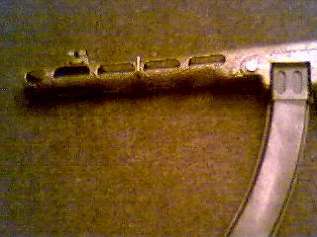

howells Napisano 1 Sierpień 2004 Autor Napisano 1 Sierpień 2004 iNTERASUJE MNIE JAK WYCIGNAC LUFE Z PPSZY?JEST ONA CZYMS ZABEZBIECZONA?CZY POPROSTU WALC Z GÓRY?Z GÓRY DZOEKUJE ZA ODPOWIEDZ

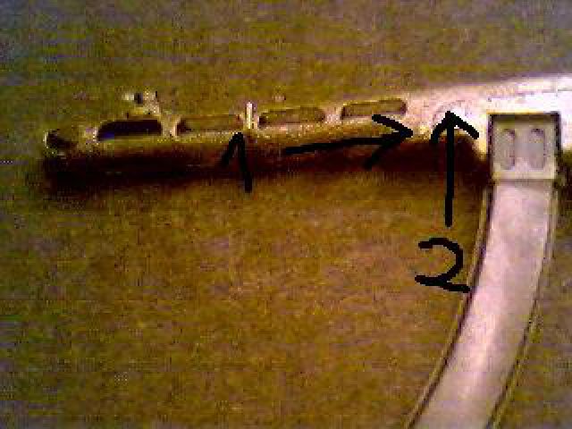

SL Napisano 1 Sierpień 2004 Napisano 1 Sierpień 2004 jak wyciągniesz nit trzymający chłodnice lufy z zamkiem to wyjdzie lufa. chyba wiesz o co mi chodzi ?
howells Napisano 1 Sierpień 2004 Autor Napisano 1 Sierpień 2004 no nie bardzo...gdzie sie znjaduje ten nit dokladnie?
SL Napisano 1 Sierpień 2004 Napisano 1 Sierpień 2004 to jest ten nit przed magazynkiem jak sie 'otwiera' ppsz
howells Napisano 1 Sierpień 2004 Autor Napisano 1 Sierpień 2004 to jest ten 1 czy 2?W 2 jest jeszce tuleja,którą cieżko wybic.
SL Napisano 1 Sierpień 2004 Napisano 1 Sierpień 2004 ten drugi. musisz z drugiej strony jak zdjęcie włożyć śrubokręt i walić młotkiem. to wygląda jakby miało nei wyjść ale wyjdzie ;]
howells Napisano 1 Sierpień 2004 Autor Napisano 1 Sierpień 2004 ja wycignalem ten nit,ale jewszce jest tuleja ja tez wybijac?Jak wybijac ta lufę?Gdzie walic mlotkiem?Napisz jak ty to zrobiles?
SL Napisano 1 Sierpień 2004 Napisano 1 Sierpień 2004 wsadziłęm śrubokręt w tuleje. wybiłem tak nit. później wyciągnąłem tą tuleje kombinerkami. i już
