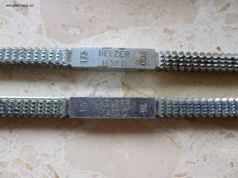

Ave Danzig Posted February 1, 2013 Author Share Posted February 1, 2013 Witam, dział ID raczej nie odpowiedni na takie rzeczy więc daję tu.A więc do czego to służy i jaka jest tego polska nazwa ? Link to comment Share on other sites More sharing options...

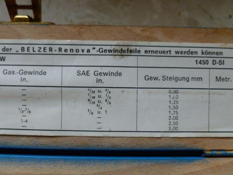

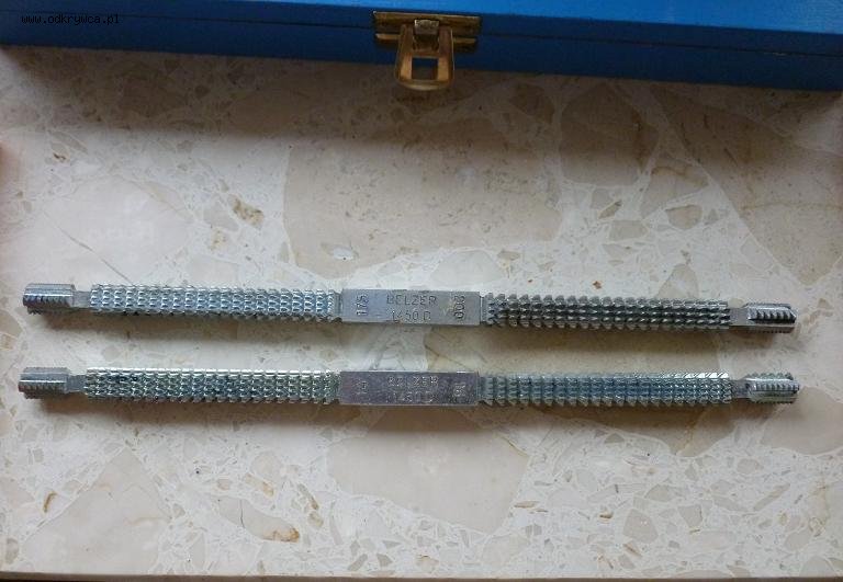

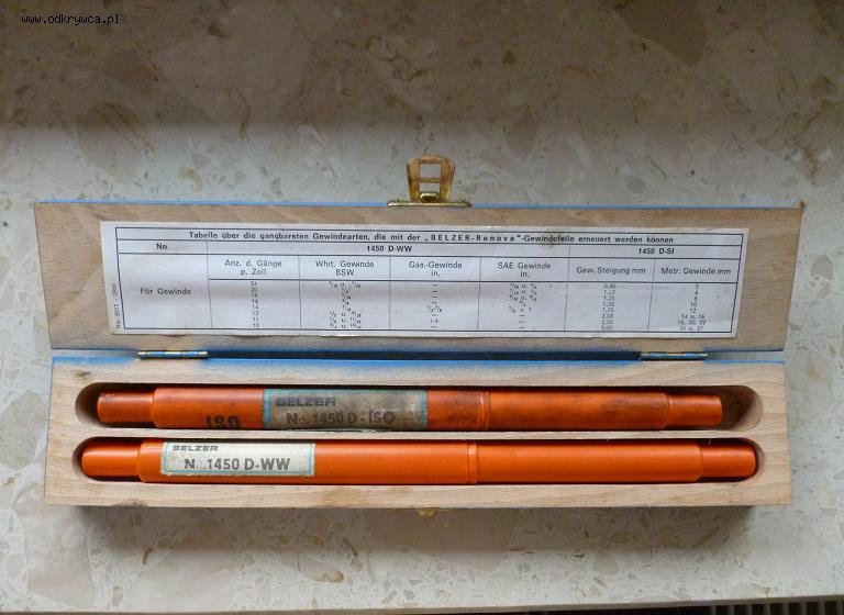

lupo55 Posted February 1, 2013 Share Posted February 1, 2013 To nie jest sprawdzian - tylko narzędzie do naprawiania (poprawiania)uszkodzonych gwintów, oraz oczyszczania np. z arostów" korozji. Na obu końcach znajdują się ostrza do gwintów wewnętrznych - używane jak pojedyncze segmenty gwintownika, a powierzchnie boczne narzędzia używa się (jak pilnik) do poprawiania gwintów zewnętrznych. Link to comment Share on other sites More sharing options...

tyfus Posted February 1, 2013 Share Posted February 1, 2013 piszą, że do gwintów zewnętrznych i wewnętrznych, metrycznych.http://www.bahco-werkzeuge.de/categories/158_1124_1125.htmlhttp://www.google.pl/search?q=Doppel+Gewinde+Feilen+f%C3%BCr+Aussen&um=1&ie=UTF-8&hl=pl&tbm=isch&source=og&sa=N&tab=wi&ei=psgLUcXfKofUtAb3u4CYCQ&biw=1354&bih=595&sei=qsgLUa_PIcjTtAbA6YH4DQ Link to comment Share on other sites More sharing options...
